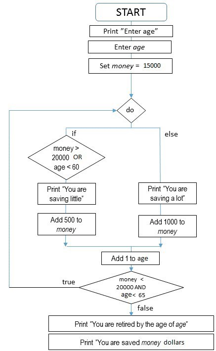

Sitter med denna uppgiften och dom vill veta hur mycket man får vid 58 års ålder. Det jag inte kan komma fram till är vad som menas med "Add 1 to age" boxen. Inte heller varför talen i lådorna är så lågt som 20000 när jag antar det som är start summan är 15000. Jag var tvungen att skriva om svars meddelandena med för dom bara förvirrade ännu mer. så här långt har jag kommit.

Titta på uttrycket if (money < 20000 || age < 60)
Stämmer det över flödesschemat?

Typ flöde
do { if (/* money over 20000 or age < 60*/) { // then save 500 per year } // else, under 20000 or over 60 years else { // then save 1000 per year } // increase one year per iteration age++; } while (/* loop while under 20000 and age < 65*/);
@karu83:
Och en hint.
Du behöver inte savingsSoFar. Enlgt flödeschemat fiinns inte savingsSoFar.
Öka på money per varv i loopen. Hur kan du öka på money med 500 eller 1000 per varv?

Problemet är att du hela tiden adderar till variabeln savingsSoFar istället för att öka money.
Flödesschemat nämner endast att du i varje iteration ska addera endera 500 eller 1000 till money samt öka age med 1.
Nu när du endast inkrementerar age kommer ditt villkor i while aldrig att lösas ut då det måste vara sant att både money > 20000 och age < 65, men i ditt fall kommer money alltid att vara 15000.
Hint: Du har vänt din vinkelparentes åt fel håll i villkoret också; flödesschemat säger att det ska vara money < 20000

Nej, det är sant. Dom talar om att man når det vid en viss summa med. Ändra det till
Console.WriteLine("You are retired by the age of" + " " + age);
slår jag in 2år då så blir det 12 år som jag går i pension. låter lite underligt men.
Skrivet av karu83:
Ja, men enligt flödesschemat slutar man spara året man har 20000 på banken eller fyllt 65 år.
Tolkar du det på samma sätt?

Igen, hur tolkar du true/false blocket i flödesschemat på svenska? Gör ditt program detta?
Skrivet av zoomster2:
Så länge som flödesschemat är korrekt, och du har tolkat den korrekt.
Den fortsätt med ett nytt varv om money är mindre än 2000 och åldern är mindre än 65. Annars så avslutas den.

Alltså, när vi vänder på det du sa.
Avsluta om 20000 eller mer, eller om åldern är 65 eller över.
Programmering handlar om detaljer, tolkning av krav, ifrågasättande av kraven och ha all logik rätt. Man kan inte ha program som har nästan all logik rätt.
Normalt för en utvecklare skulle var som du precis gjorde, ifrågasätta sin kod och sen verifiera mot kraven. -"Har jag förstått allt rätt."
