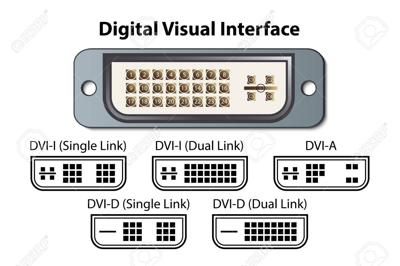

Angående det här med analog vs digital DVI. Är en DVI-1 kabel analog eller digital? Ser men det på skadden på nåt sätt med antal stift eller nåt?

Skrivet av Mista:
Ok, så vilket är det man ska ha? För digital signal då.
Ingen av dessa heter ju DVI-1 och dom andra säger mig inget.

Skrivet av Mista:
Det beror på att det heter DVI-I och inte DVI-1
För digital signal fungerar alla kablar förutom DVI-A, och du lär få svårt att ens hitta en DVI-A-kabel. De flesta DVI-kablar som säljs i butik nu för tiden är DVI-D Dual Link.
Ett annat alternativ är att skaffa en HDMI-DVI-kabel, eftersom HDMI och DVI är kompatibla. Då slipper du byta kabel nästa gång du uppgraderar grafikkortet, eftersom DVI börjar bli allt mer sällsynt på nya grafikkort.

Skrivet av perost:
Misstänkte att det kznske var så ja. Tack för infon!
