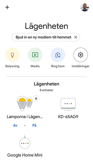

Hej!
Fram tills för några dagar sedan kan jag inte längre prata med min Google Home att starta och stänga av min TV. "Hej Google, stäng av TV" ger följande svar: Jag kunde inte stänga av din tv, titta i användarhandboken för tv'n eller kontakta TV-tillverkaren för att ta reda på om detta stöds.
Jag har provat att återställa Home-pucken samt krånglat med rum hit och dit. Lamporna går att styra som vanligt. Men enda sättet att styra TV'n är att slå på assistenten som finns inbyggd i TV'n. Men det är inte så det har fungerat tidigare. Har felsökt och snackat med Google i flera timmar nu utan resultat. TV'n är även satt som standard-TV i Google Home-appen.

https://i.postimg.cc/mkTBnszb/109850241-3396409577057724-1043930200339295558-o.jpg
du får kanske döpa om din tv till tv i home och inte KD-65AG9 så kan du stänga av den.
Skrivet av vinylens:
har provat både TV och KD-65AG9, inget av detta fungerar.
Tidigare har jag kunnat säga: Hej Google, Sätt på TV'n. Och fått som svar: Okej, sätter på KD-65AG9.
Testat att säga "synkronisera enheter"? Kan hjälpa ibland.
Felet åtgärdades genom att manuellt ladda ned en version senare av TVn's firmware
